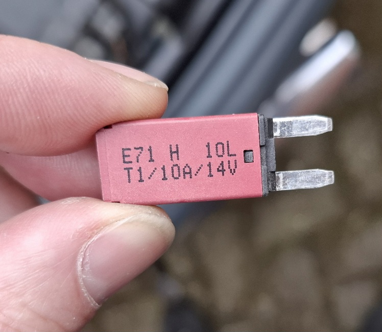

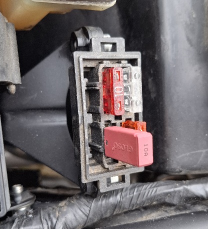

Dann ging es mal wieder und mal nicht. Jedenfalls direkt nach Hause gefahren und geguckt. Man hörte ein klicken aus dem Sicherungskasten. Hier schaltete das Relais immer mal wieder und alles war an oder aus.
Aber mal ehrlich gefragt, ist das so original mit dem Relais? Muss da laut Handbuch nicht eine normale 10A Sicherung rein? Mir kommt das ein wenig komisch vor.
Was könnte das für ein Fehler sein? Massefehler? Werde wohl mal eine normale 10A Sicherung einsetzen und gucken was passiert.

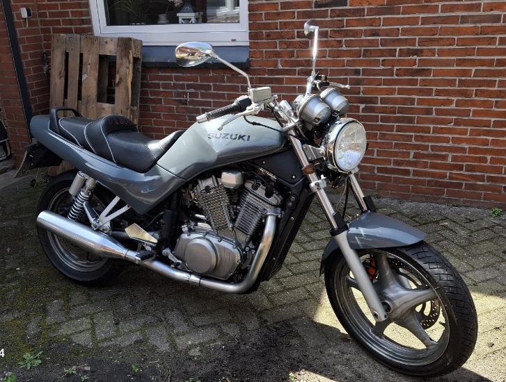

Ach wolle noch mal meine VX vorstellen.

Das ist kein Relais, sondern ein Sicherungsautomat.
Das gehört da normaler Weise nicht rein, so passt der Deckel nicht mehr.
Der Vorbesitzer hatte bestimmt auch schon Probleme mit der Sicherung
bzw. einen Kurzschluß und wollte nicht jedes mal eine neue Sicherung einbauen.
Du mußt die Ursache finden und eine normale Sicherung und den Sicherungsdeckel einbauen.

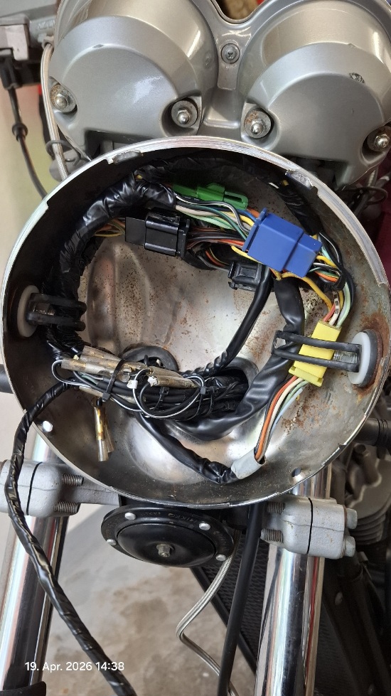

Als erstes würde ich den Scheinwerfer aufmachen, den Kabelsalat betrachten und mal an den einzelnen Kabeln wackeln.

Den oberen Teil von deinem Sicherungsautomat kannst du sicher wieder rein drücken. So ein Automat kann bei der Fehlersuche recht hilfreich sein.
Am Besten du testet erst mal alles einzeln. Also erst mal nur das Licht anmachen, danach nur mal blinken, bremsen usw. Vielleicht fliegt ja dabei schon die Sicherung. Auch einmal den Automaten durch eine normale Sicherung ersetzen. Eventuell hat der Automat auch schon ein Problem.

Der Sicherungsautomat scheint sich selbst zurück zusetzen, da ist kein Taster.
Deshalb klackert es auch, wenn der Fehler noch vorhanden ist. Eine normale Sicherung wird wahrscheinlich gleich durchbrennen.

Natürlich kannst du auch Ärger am / im Lampentopf haben wenn die Gummischutzringe für die Einführung der Diversen Kabel in den Lampentopf ggf schlecht oder nicht mehr vorhanden sind werden dort auch Kabel schnell angegriffen / durchgescheuert.

Habe nix weiter an Verbrauchern angeschlossen. Soweit alles noch original. Außer die Bilder sind mal getauscht worden. Da musste ich schon hinten die vernünftig verdrahten, weil der Vorbesitzer einfach die Kabel zusammen gedreht und Iso Band drumgewickelt hatte. :roll:
Denke das sieht vorne nicht anders aus. Da war ich noch nicht bei.
Habe allerdings schon raus gefunden, dass der Fehler weg ist wenn ich das Licht aus mache. Somit muss es wohl an der Beleuchtung liegen. Ist aber immer mal wieder sporadisch der Fehler. Tritt entweder direkt nach dem Starten auf oder erst nach 15 Kilometer.

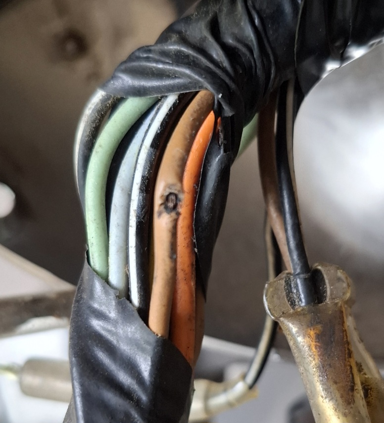

Moin,
so Fehler gefunden.
Es war ein Kabel beschädigt. Die Isolierung war durch.
Das war ein Kabel vom Schaltelemt rechts. Anlasser, Licht usw.
Habe das Kabel mit einem Parallelverbinder neu angesetzt. Dann den ganzen Kabelbaum nochmal kontrolliert und alles schön Isolierung.
Heute dann eine lange Ausfahrt gemacht. Und siehe da, der Fehler ist nicht wieder aufgetaucht.
